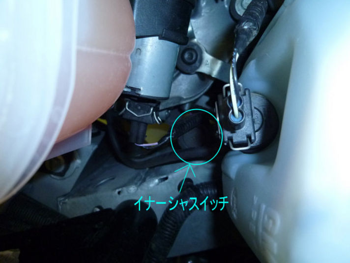

皆様、イナーシャスイッチで御存知ですか??
ほとんどの車に付いているスイッチで、車が大きな衝撃を受けた際に燃料ポンプを停止させて車輌火災を最小限にとどめるための安全装置です!
しかし、ごく希にスイッチの誤作動で大きな衝撃を受けなくても作動してエンジンがかからなくなってしまう場合があります!
エンジンをかけようとするとセルモーターは回るけどエンジンがかからないという症状の場合はこのイナーシャスイッチを押してみてからエンジンをかけてみてください!

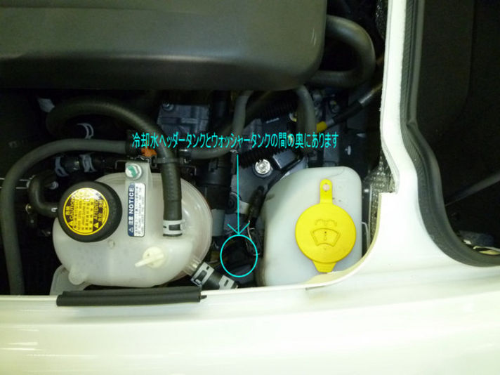

エリーゼ、エキシージのトヨタエンジン車輌の場合は写真の冷却水ヘッダータンクとウォッシャータンクの間の奥(下)にあります!! 500円玉くらいの大きさで黒いゴムのスイッチです。
車種によって取り付け位置が異なりますので、事前に取り扱い説明書などで御確認される事をおススメします!! |
